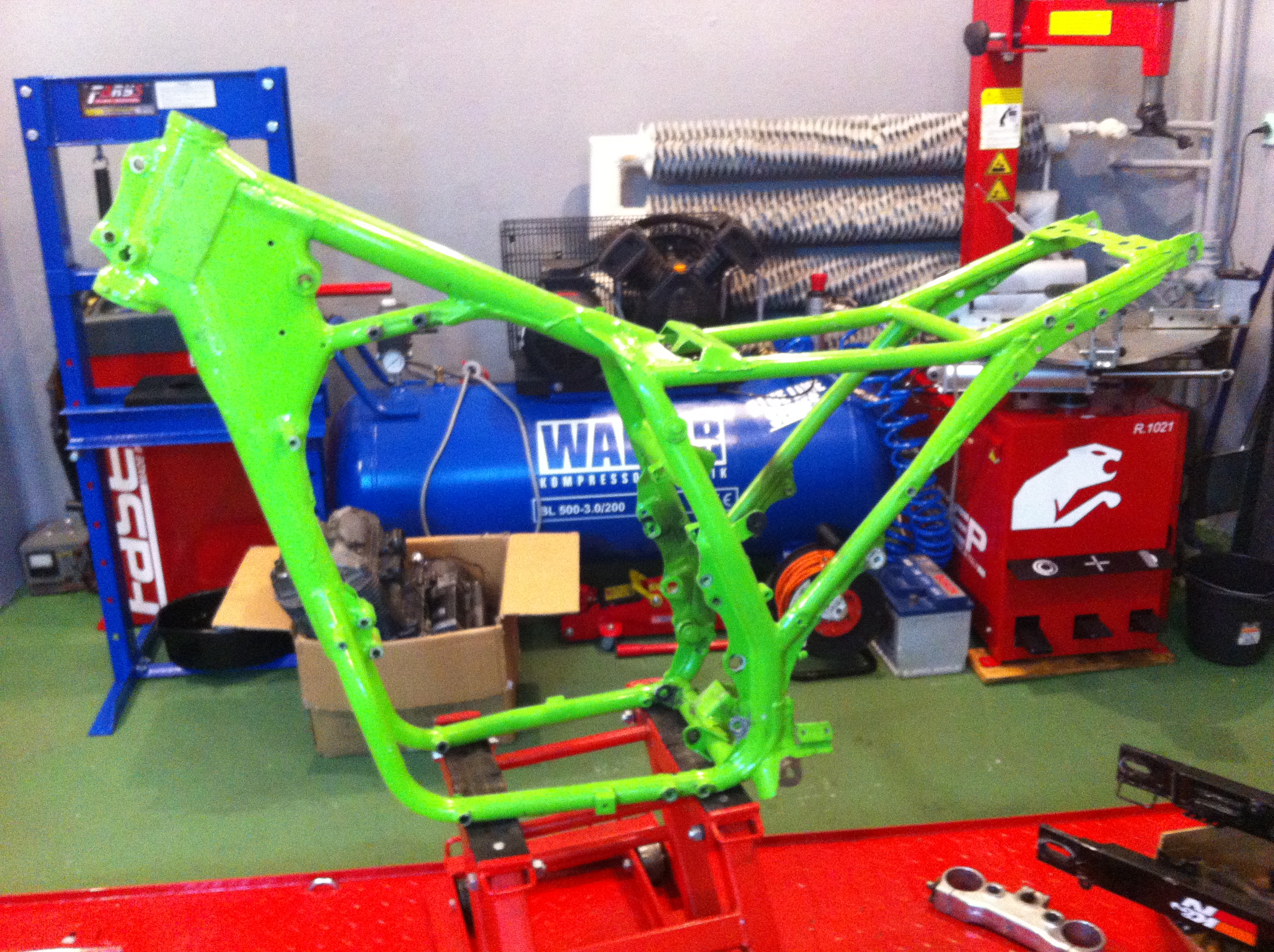

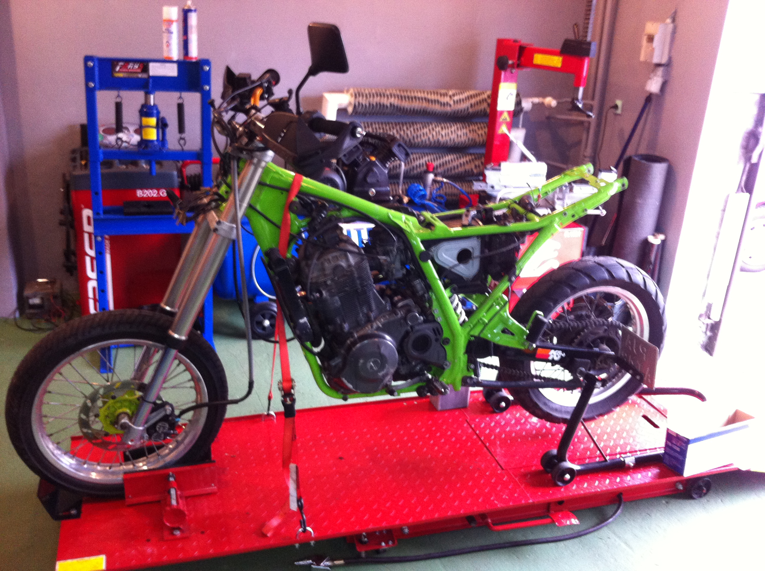

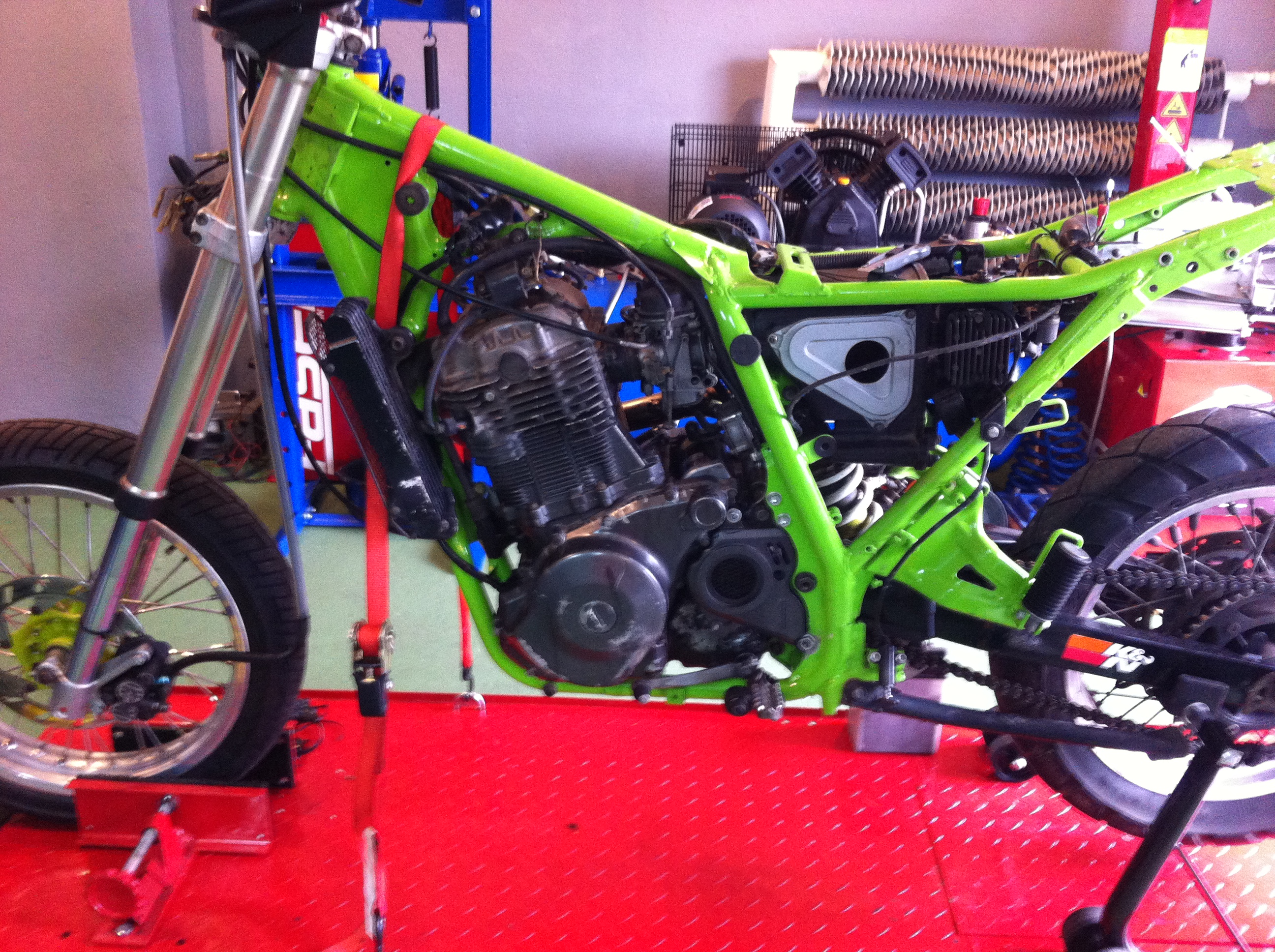

Malowanie to na koniec. Najpierw piecyk wybebeszę, żeby łatwiej go przymierzać do ramy i żeby wiedzieć co muszę w nim zrobić. Później przycięcie zadupka ramy i dobranie baku, tylnego błotnika, lamp i innych elementów. Po spasowaniu, uruchomieniu i przetestowaniu motonga dopiero demontaż i malowanie. Proszkowe malowanie jest super, muszę tylko wyczaić paletę barw.
Nie , jest odporny na temperaturę , paliwo , oleje , smary , sól drogową , daleko szukasz a pod nosem jest fajna i solidna lakiernia proszkowa , robiłem u nich elemnty do Jeepa jakieś 7 lat temu , felgi , zderzaki , uchwyt na lampy i koło zapasowe , kratkę , kolega robił do Forda F150 mosty , ramę , i do dzisiaj żadnych zastrzeżeń , cenowo bardzo elastyczni , czasowo praktycznie od ręki.
Heheheheheh widzę że też dręczy Cię i to namolnie chęć tworzenia , fajne zabaweczki tyle że jakoś chyba nie po drodze w Twoim projekcie. Jak będziesz potrzebował dobrego spawacza , super dokładnie , podjedź do Marka we Wręczycy , ma zajebisty sprzęt i super rękę , a nawet jak się dobrze dogadasz to podjedzie do Ciebie.

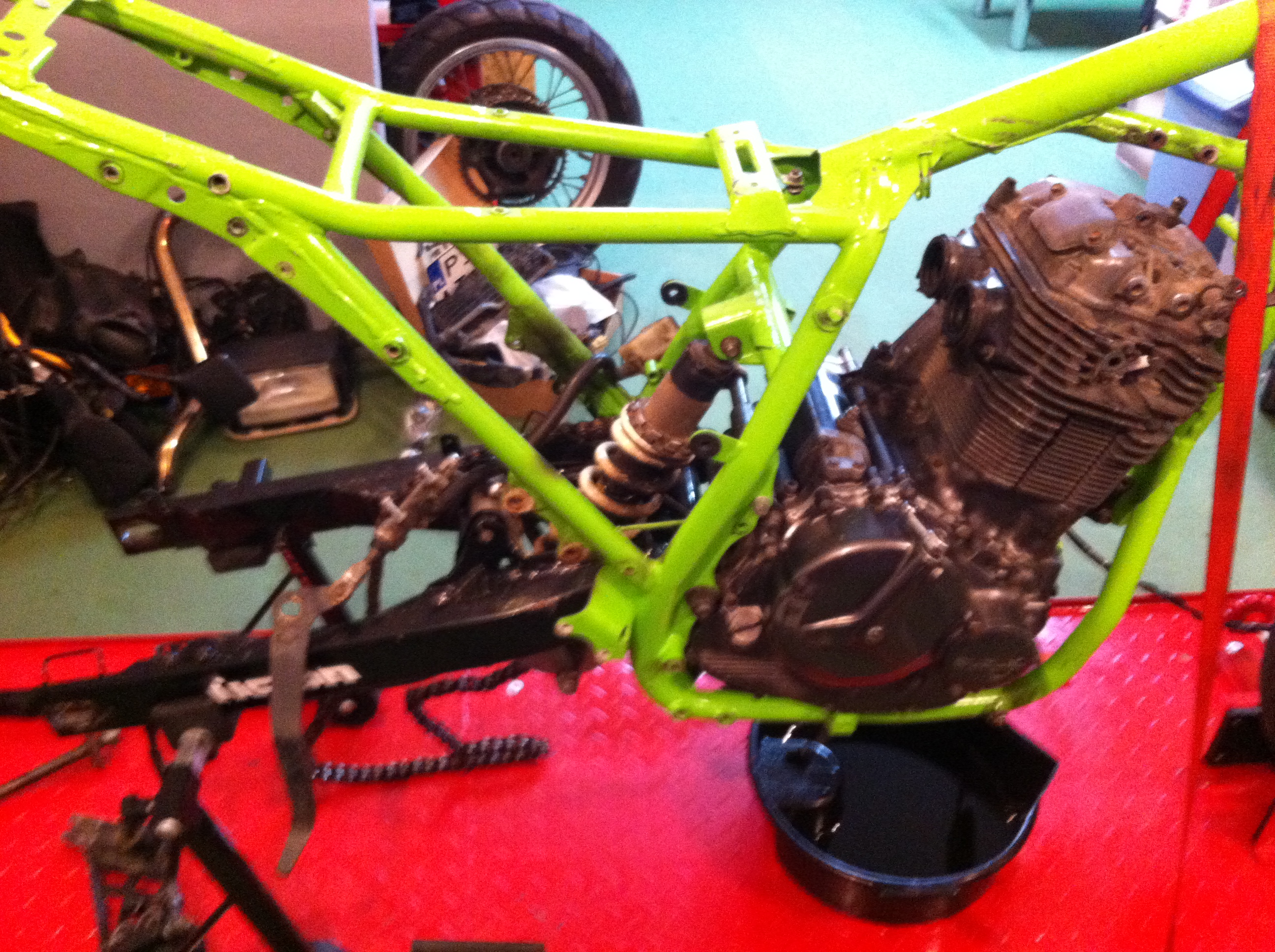

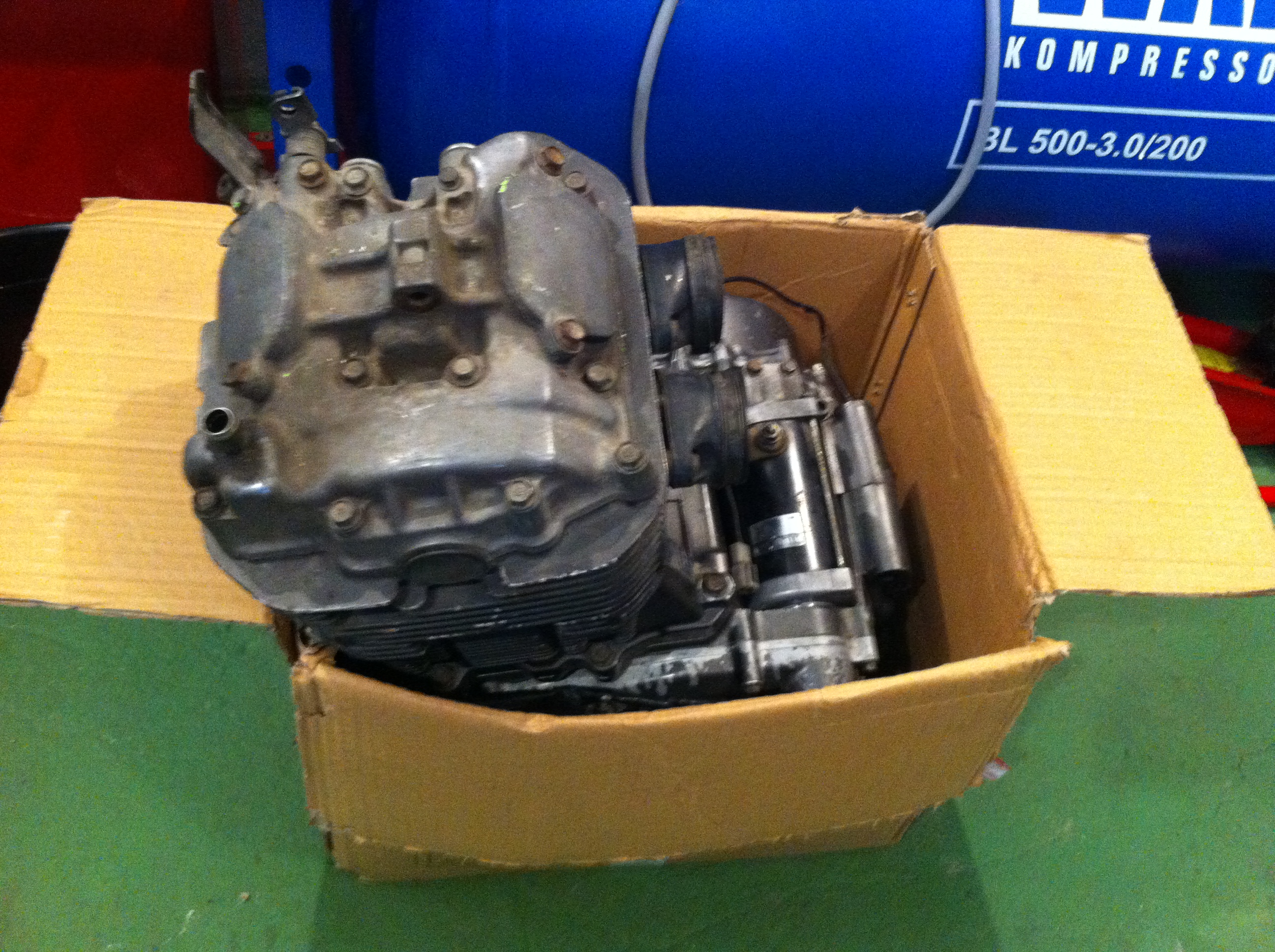

Chciałem sobie wyczyścić gaźniczki i kupa. Jakiś paprok tak rozdłubał śrubę składu mieszanki w jednym z gaźników, że nie udało mi się jej wykręcić.
Także mam do wyboru nowe:http://www.dr-big-shop.de/BIG_MotorTuning_140.html,
lub: http://japan.webike.net/bm/pl/Carburetors/1161/p.b=437/#!search&p.ref=categories&p.c=1161&p.m=661
Mikuni czy JB Power (Keihin)?
Śrubka jest z dużo twardszego materiału niż korpus i boję się że mógłbym zerwać gwint w gaźniku. Jedyny sposób to nawiercić otwór i wykrętakiem wykręcić. Trochę z nudów się za to wziąłem. I tak chcę kupić nowe z pompką przyśpieszacza. Ponoć różnica jest spora.
Natomiast przy sportowym wałku rozrządu nie działa dekompresor. Jakie problemy może to implikować?
Jest i to SPORA!! Piszę z własnego doświadczenia.
W DR650SE miałem BST40 i potem TM40. Ogień był niesamowity.
Z resztą o pompce może się wypowiedzieć whiter bo ma mojego Mikuniego :D
