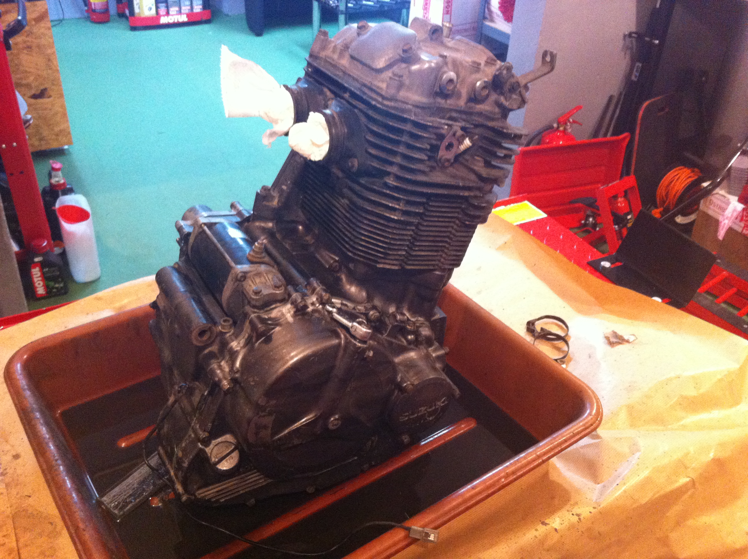

Ertek Napisano 22 Listopada 2014 Autor Zgłoszenie Share Napisano 22 Listopada 2014 Przy rozbiórce silnika zatrzymał mnie brak ściągacza do magneta. Niestety mój wewnętrzny macgyver nie poradził sobie z tym problemem ;). Po bliższych oględzinach wychodzi na to że, pomimo minimalnego zużycia tłok-cylinder, nie obejdzie się bez nowego tłoka +szlif. Tłok wygląda na przytarty. Głowica w bdb. stanie. Do wymiany nakrętki na wale i koszu sprzęgłowym (odkręcane ruskim sposobem). Reszta w przyzwoitym stanie. Muszę kupić bądź pożyczyć ściągacz do magneta i dokończyć demontaż. Odnośnik do komentarza Udostępnij na innych stronach More sharing options...

Ertek Napisano 6 Grudnia 2014 Autor Zgłoszenie Share Napisano 6 Grudnia 2014 Silnik rozebrany. Teraz muszę tylko odgruzować stół w piwnicy, pomyję wszystko i zrobię dokładniejsze zdjęcia. Tempo roboty przy bigu w grudniu będzie słabe ze względu na prace wykończeniowe domu. Odnośnik do komentarza Udostępnij na innych stronach More sharing options...

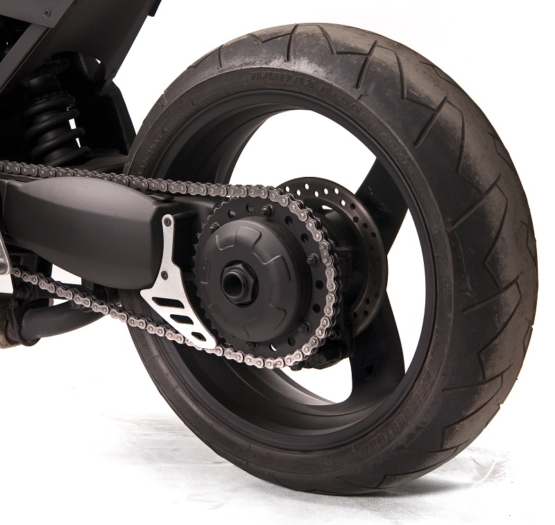

Ertek Napisano 27 Stycznia 2015 Autor Zgłoszenie Share Napisano 27 Stycznia 2015 Mam pomysł żeby wsadzić z tyłu monowahacz kompletny z kołem z Triumpha Speed Triple. Co Wy na to? Odnośnik do komentarza Udostępnij na innych stronach More sharing options...
