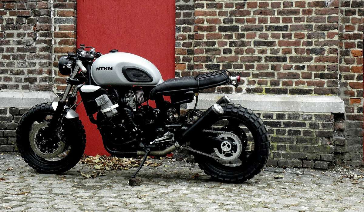

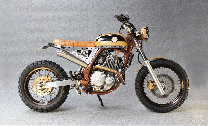

Ertek Napisano 20 Lutego 2015 Autor Zgłoszenie Share Napisano 20 Lutego 2015 Zbieram do kupy (w jednym poście) wszystkie "najgenialniejsze" pomysły bo trochę dużo pieprzenia o niewiadomoczym. Podobnie do tego, z tym że cały czarny, oprócz baku i tego co czarne być (z przyczyn obiektywnych) nie może. Bak raczej prosty, typu Japonia lata70-80, bądź przerobiona WSK. Bak- jakiś piękny kolor (fiolet, granat, bordo. Może zieleń). Wydech- chrom. Mono wahacz, grubsze lagi, porządny hamulec. Tak z grubsza. Jak się trochę odkuję po budowie to zabieram się za silnik i kompletuje szpej. Kopkę zostawiam w zawieszeniu... , może coś się urodzi na DR forum. Jak by ktoś miał jakiś fajny zbiornik to proszę o zdjęcie i nr. telefonu. Odnośnik do komentarza Udostępnij na innych stronach More sharing options...

Ertek Napisano 2 Maja 2015 Autor Zgłoszenie Share Napisano 2 Maja 2015 ŁAAadny Odnośnik do komentarza Udostępnij na innych stronach More sharing options...
WieRcik Napisano 2 Maja 2015 Zgłoszenie Share Napisano 2 Maja 2015 hehehehe toż to ten sam co drugiego lutego :zdziwko: Odnośnik do komentarza Udostępnij na innych stronach More sharing options...
Ertek Napisano 2 Maja 2015 Autor Zgłoszenie Share Napisano 2 Maja 2015 No tak, ale coraz bardziej mi się podoba. Ten kolorystycznie mniej, nie mniej forma piękna. Odnośnik do komentarza Udostępnij na innych stronach More sharing options...

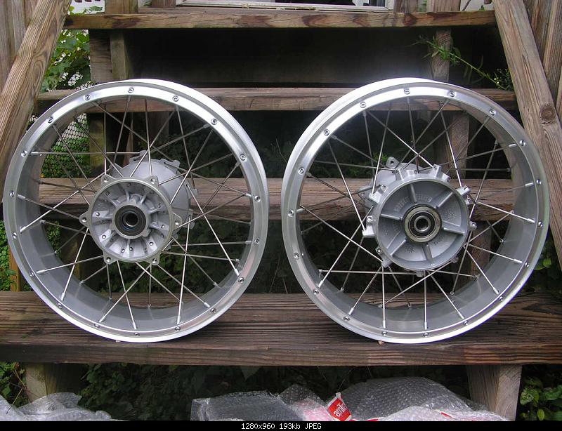

Ertek Napisano 2 Lipca 2015 Autor Zgłoszenie Share Napisano 2 Lipca 2015 (edytowane) Zmiana planów. Rezygnuję z koncepcji monowahacza. Niestety dostępność kół szprychowych pasujących do Triumpha jest znikoma, a co za tym idzie droga. Bardzo fajne koła i niezły przedni zawias ma Aprilla Caponord. Pójdę w tą stronę. Edytowane 2 Lipca 2015 przez Ertek Odnośnik do komentarza Udostępnij na innych stronach More sharing options...

Ertek Napisano 29 Lipca 2015 Autor Zgłoszenie Share Napisano 29 Lipca 2015 Silnik (a raczej silniki) zawiezione do Maćka Majstra. Będzie dobrze. Skrzynia bardzo ładna, głowice w dobrym stanie, jedynie wałek rozrządu do regeneracji (chyba zdecyduje się na Hesslerowski). Okazało się że wał mam po regeneracji i muszę poszukać jakiejś używki. Prawdopodobnie obejdzie się bez szlifu i nowego tłoka. :) Jedynie trzeba zrobić honowanie tuleji. Największym wydatkiem będą nowe dźwigienki zaworowe (200zł. szt.) i regenerowany wałek Hesslserowski (ok. 600zł.) Jestem zadowolony diagnozą. Spodziewałem się gorszych wieści. Kupiłem też tylne koło z wahaczem z Caponarda i zaczynam pierwsze przymiarki. Odnośnik do komentarza Udostępnij na innych stronach More sharing options...

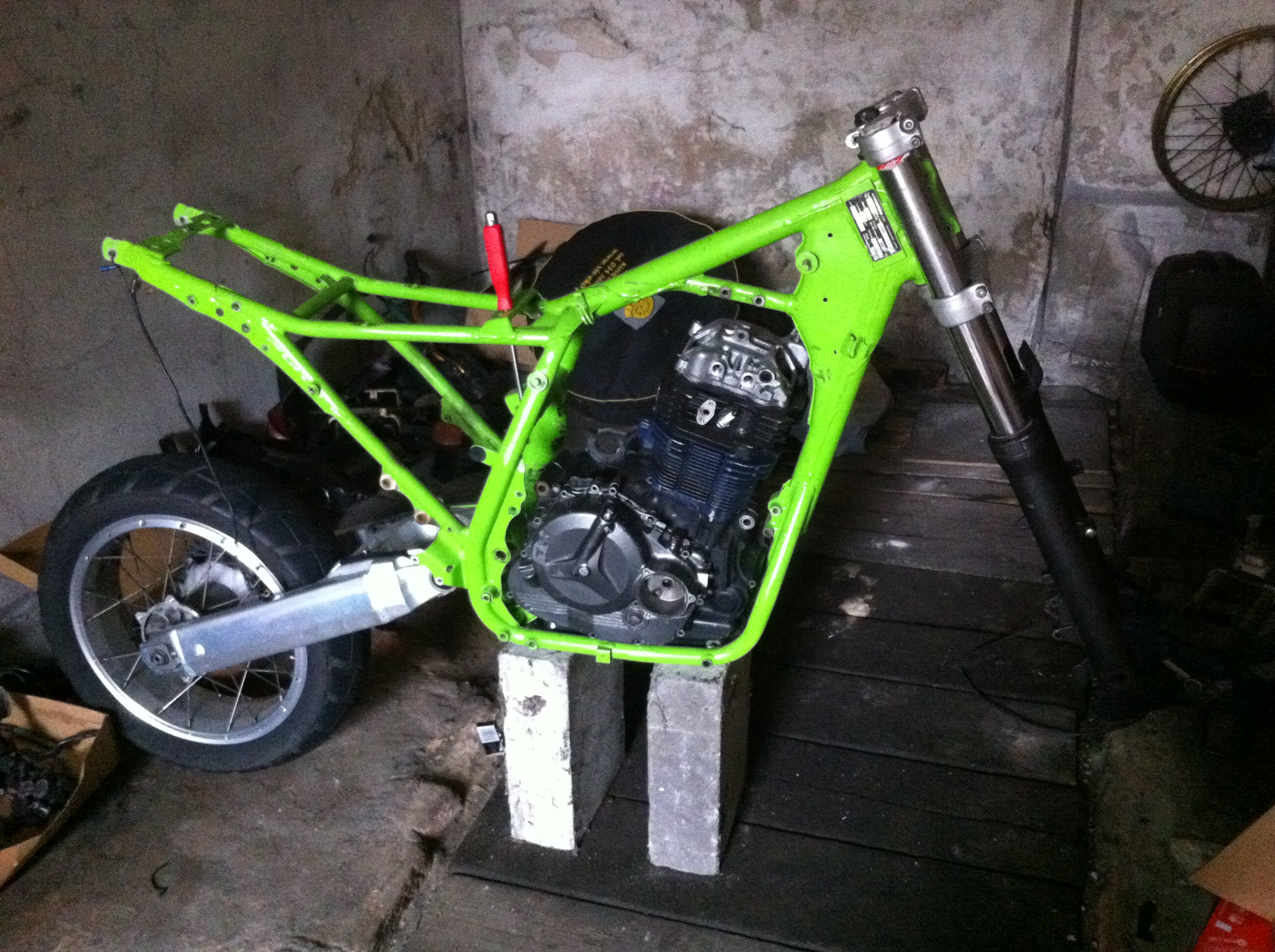

Ertek Napisano 1 Września 2015 Autor Zgłoszenie Share Napisano 1 Września 2015 Wałek poszedł do Hesslera, niestety ciągle szukam ładnego wału. Mam piękny do 750-tki, z chęcią się wymienię. Pierwsza przymiarka: (Silnik to atrapa-skorupa do przymiarek). Odnośnik do komentarza Udostępnij na innych stronach More sharing options...
Hermes Napisano 2 Września 2015 Zgłoszenie Share Napisano 2 Września 2015 Juz cos zaczyna sie pojawiac ;D wytapatalkowane Odnośnik do komentarza Udostępnij na innych stronach More sharing options...
